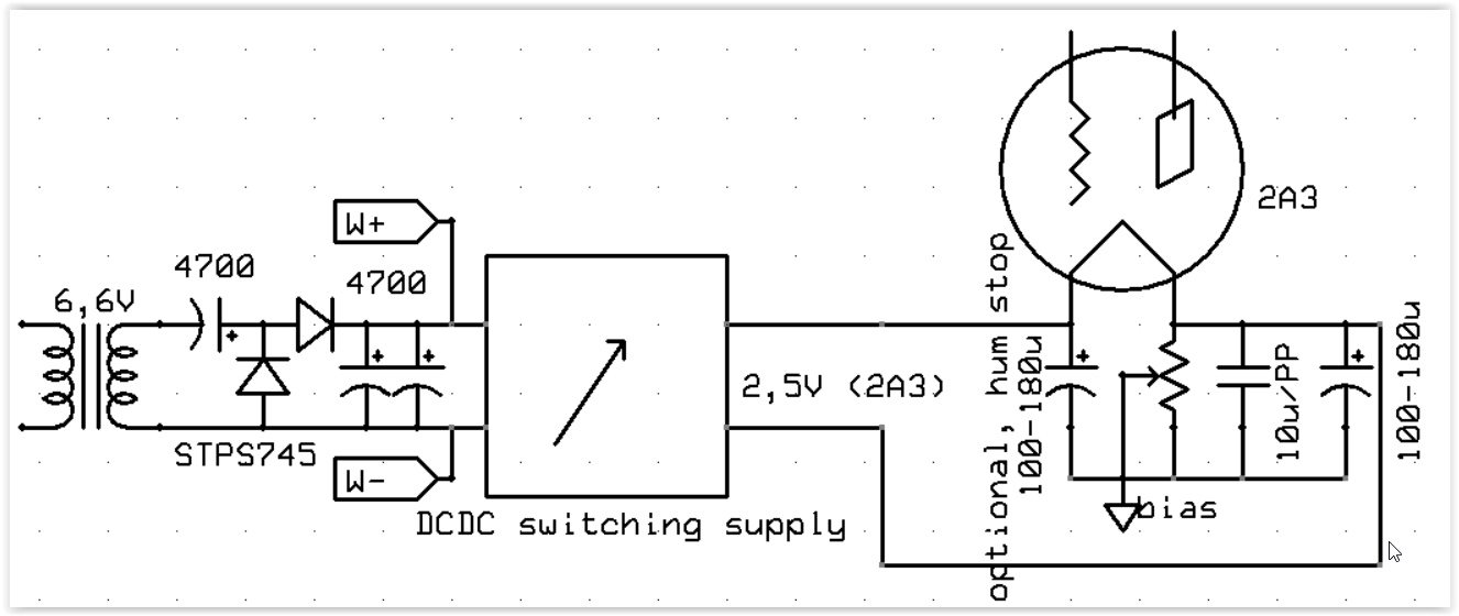

Hram sa z myslienkou, ze si postavim elektronkac do dielnicky. Vybral som si tuto schemu, koli jednoduchosti a dobrym recenziam.

Udělej si radost a postav to.
Když ale chceš jednoduchost, proč se dvěma elektronkami, když můžeš použít jenom jednu, nějakou sdruženou ECL..

Keďže sa tu hovorí o kombinácii EF86 + EL84 a prípadnej ECL(PCL)xx, treba vzaiť do úvahy aj rozdielne vlastnosti a tiež "zvuk" v obidvoch prípadoch. Samozrejme tu záleží aj na tom čím sa ten zosilňovač bude kŕmiť. jedno je však isté a síce že "triódový a "pentódový" zvuk je iný (možnosť zapojiť EL84 v triódovom resp. pentódovom zapojení). Zvuk bude mať odlišný charakter aj pri použití tród resp. pentód v preampe (ECC93 vs. EF86).
Za úvahu naviac stojí aj to, že z kombinácie elektroniek EF86+ EL84 sa dá získať vyšší výkon ako v prípade ECL(PCL)xx. Je tu však ešte možná aj veľmi dobrá kombinácia elektroniek ECC83 + EL84, alebo ešte lepšia kombinácia ECC83 + 6V6.
Rovnako by som zvážil použiť usmerňovaciu elektronku a porozmýšľal by som radšej na polovodičových diódach - je to efektívnejšie (menší úbytok napätia na usm., menší vnútorný odpor v priepustnom smere a tým aj tvrdší zdroj anódového napätia) a v neposlednom rade je to aj lacnejšie (cena Si diód je zlomok ceny EZ80, EZ81 a tiež odpadne potreba ťeravenia - elektronka je však na pohľad efektnejšia ).
Ešte dodám, že sieťový transf. musí mať na vinutí 2x 300V minimálne prúd 70 mA, pri polovodičovom usmer. by stačilo jednoduché vinutie 300V/70mA a použiť Si usm. diódy 4x 1N4007. Na žeraviacom vinutí by sa tiež čosi ušetrilo, lebo odpadne žeravenie EZ80.
Ak by niekto namietal, že usmernenie elektronkou sa tiež podoeľa na výslednom zvuku zosilňovača, súhlasím do istej miery, ale to sa dá ošetriť doplnením zapojenia usmerňovača o pasívne prvky simulujúce usmernenie elektronkou pri použití polovodičových usm. diód.
V prípade kombinácie s ECC83 + EL84 možno medzi jednotlivé tródy ECC83 zaradiť pasívne korekcie typu Baxandal (basy + výšky) na úpravu zafarbenia zvuku. Útlm v pohode vyrovná ECC93 vďaka vysekému zosil. činiteľu (u).

Je jasné že usmernenie elektrónkou sa predraží.Nikdy som ale netestoval porovnanie zvuku s elektrónkou alebo klasika cez diody.Názory sú že cez elektrónku je to lepšie...ale na oko to vypadá lepšie cez lampu.Mám spravený a otestovaný jeden lampáč,už mi je to aj blbé sem písať..stále som ho nedokončil,ale to zapojenie je priam fantastické.Môžem povedať že je lepší ako lampáče za 5000€.Na zvuku sa najviac podieľa výstupný transformátor.Ale to je nám zrejme jasné...a v neposlednom rade výkonové elektrónky.

Ak sa rozhodneš pre kremíkové diódy do usmerňovača anódového napätia, použitie transformátora s napätím 300V by bolo chybou, pretože potom po usmernení na C9 nameráš cca 420V, ale máš tam mať 310V (viď tabuľka na konci http://www.r-type.org/articles/art-003h.htm ), čiže musíš použiť transformátor s anódovým napätím 220 - 230V

ziaden kremik tam nebude, trafo u mam 300V-0V-300V a usmernovac 5u4g tak ako na obrazku.
