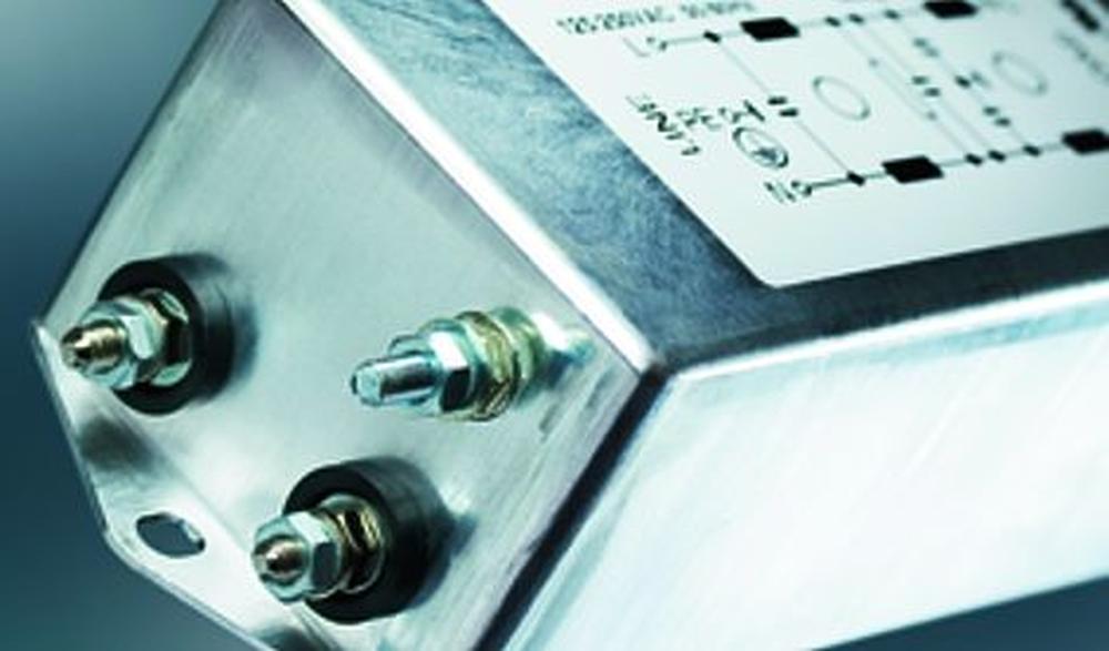

Švajčiarska spoločnosť Schurter ponúka EMC filtre, prúdovo kompenzované tlmivky ako aj filtre integrované so zásuvkou, vypínačom a poistkou. Typický EMC filter obsahuje prúdovo kompenzovanú tlmivku a kondenzátory triedy X a Y. Ako to ale funguje?

Typický EMC filter
