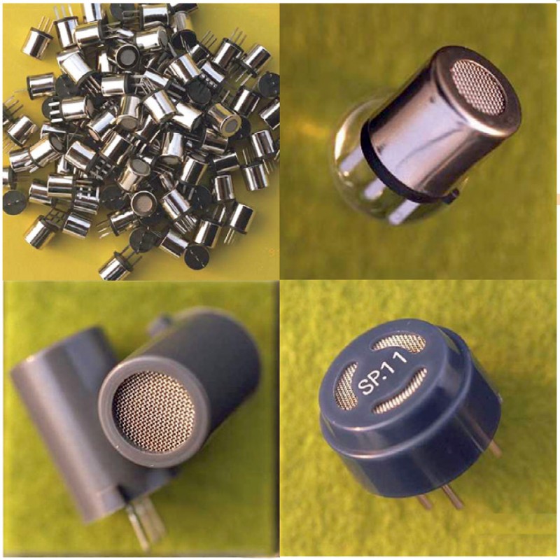

Väčšina senzorov je založená na technológii polo vodivých oxidov kovov (MOS, Metal Oxid Semiconductor). Princíp senzora je založený na fakte, že vodivosť di-oxidu cínu (SnO2) sa mení podľa toho, ako sa mení koncentrácia plynu. V porovnaní s iným technológiami senzorov, MOS senzory vynikajú v citlivosti, dobe odozvy, dlhodobej stabilite, cene a integrite. Nevýhodou je nižšia selektivita. To znamená, že senzor má najvyššiu citlivosť na daný plyn, ale je do určitej miery citlivý aj na iné plyny.
Plyno-citlivý element senzora musí byť zohriaty na teplotu, ktorá umožňuje detekciu daného plynu. Príkon spotrebovaný výhrevným elementom je dominantnou časťou celkovej spotreby senzora. FIS neustále vylepšuje technológiu s cieľom znížiť spotrebu. Štandardne dostupné série senzorov SP (plátok, 2x2mm) a séria so zníženou spotrebou SB (perlička, 0,3×0,5mm) budú v budúcnosti rozšírené o MEMS (plátok, 0,1×0,1mm) a ultra SB (perlička, 0,1×0,15mm) série senzorov. Typická spotreba klesá zO 400mW pre sériu SP na 120mW pre sériu SB až na 0,01mW pre nadchádzajúce MEMS a ultra SB senzory.
FIS vyrába senzory pre rôzne plyny, pozrite si prosím prehľad sérií SP a SB, ktorý obsahuje aj senzor ozónu (O3). Žiadna iná spoločnosť na svete neponúka senzor ozónu založený na MOS technológii. Samotné senzory nie sú kalibrované, je na zákazníkovi, aby kalibroval svoj koncový produkt. Pre zákazníkov, ktorí nemajú potrebné vybavenie pre kalibráciu, FIS ponúka kalibrované moduly, pozrite si prosím prehľad modulov.
