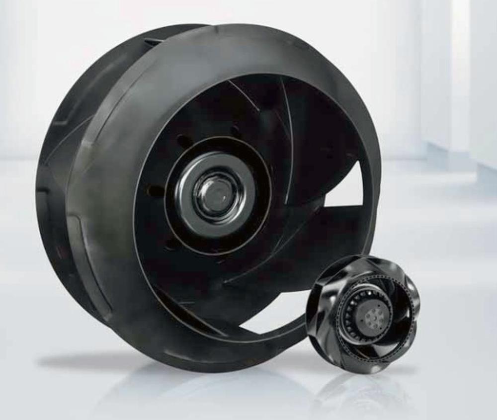

Myslite ekonomicky. Vyskúšajte radiálny ventilátor s moderným GreenTech EC motorom zo série RADICAL od EBM-Papst.
V elektronike sa väčšina úloh spojená s potrebou chladiť dá uspokojivo vyriešiť pomocou axiálnych ventilátorov. Ale sú prípady, keď je potrebné napr. usmerniť prúd vzduchu kolmo na os ventilátora alebo je potrebný vyšší tlak vzduchu, vtedy je použitie radiálneho ventilátora efektívnejšie.
A ak teda radiálny, tak potom radikálny od EBM-PAPST. Skladovú ponuku sme rozšírili o populárny model K3G190-RC05-03 zo série RADICAL. Zvolili sme verziu s podporným košom – rámom, ktorý zjednodušuje konštrukčné uchytenie a umiestnenie v zariadení.
Pri sérii RADICAL sa konštruktéri vyhrali s obežným kolesom a lopatkami. Celé to bolo optimalizované pomocou zložitého simulačného modelu.
Radikálne znížili straty prietoku. Rovnomerný prietok znamená aj radikálne zníženie úrovne hluku. To celé skombinovali s novým vysoko účinným GreenTech EC motorom a výsledkom je kompaktný ventilátor s výrazne nižším hlukom a s polovičnou spotrebou oproti modelom so štandardným AC motorom.
Navyše do rozmeru 250mm majú modely rovnaké konštrukčné uchytenie, čo v praxi znamená  bezproblémovú výmenu.

Základné vlastnosti série RADICAL:
  • Rozmery 133 až 630 mm
  • Obežné kolesá s dozadu zahnutými lopatkami z plastu zosilneného sklennými vláknami
  • Účinný moderný GreenTech EC motor
  • Perfektné zosúladenie – elektronika-motor-lopatky
  • Modely s dvoma rýchlosťami alebo s plynulým riadením otáčok
  • Dostupné modely s EC aj AC motormi
  • Radikálne znížená hlučnosť
