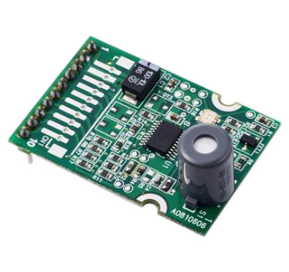

Výhody kalibrovaných modulov série FIS3000
Kalibrované moduly sú síce 4 – 8 krát drahšie ako samotný senzor ale:
• drahá a časovo náročná kalibrácia už nie je potrebná
• jednoduchá integrácia a kompatibilita – moduly majú rovnaké rozmery plošného spoja, rovnaké umiestnenie senzora a rovnako zapojený konektor
• k dispozícii je široká ponuka modulov pre rôzne plyny
• všetky moduly majú binárne výstupy: 1 alebo 2 alarmy, porucha senzora
• niektoré moduly posielajú koncentráciu plynu, stav senzora a počet alarmov cez UART
V októbri 2017 zaviedla firma FIS nové, prehľadnejšie značenie modulov. Napríklad označenie FIS3001-99NC-03/50 znamená:
• FIS30 – séria FIS3000
• 01 – detegované plyny CO a CH4
• 99 – UART: koncentrácia CO a CH4, stav senzora a počet alarmov pre CO, CH4
• NC – bez krabičky
• 03/50 – prah pre signalizáciu alarmu: CO: 300ppm, CH4: 5 000ppm
