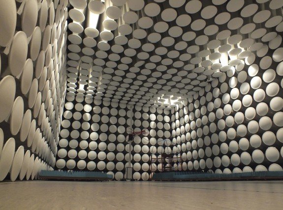

Ako prebieha certifikácia v akreditovanej skúšobni?
Hospodársky subjekt osloví akreditovanú skúšobňu a poskytne jej základné informácie o výrobku ako aj o požiadavkách na skúšky. Ak sa subjekty dohodnú na spolupráci, výrobca dodá technickú dokumentáciu a schémy, ako aj samotný výrobok a návod na použitie. Mimochodom okrem toho, súčasťou dokumentácie je aj tzv. Adekvátne posúdenie rizík pre daný výrobok. Následne si dohodnú postup, počet výrobkov a následne prebieha skúšanie a posúdenie. V prípade zhody vydá autorizovaný subjekt protokol o skúške a certifikát. V prípade nezhody vyzve výrobcu na doplnenie a proces posudzovania sa pozastaví. Je nutné si tiež uvedomiť, že niektoré skúšky môžu byť aj deštruktívne a testovacia vzorka výrobku môže byť poškodená alebo dokonca zničená. Rovnako tak môže byť v rámci skúšok ovplyvnená bezpečnosť vzorky alebo jej iná vlastnosť a preto sa dôrazne neodporúča jej ďalší predaj či používanie.
Ako si vybrať tú správnu skúšobňu?
Je potrebné osloviť spoločnosť, ktorá má požadované normy vo svojom portfóliu, má kvalifikovaný personál a potrebné vybavenie. Ako pomôcka môže slúžiť osvedčenie o akreditácii, avšak mnohé skúšobne môžu ponúknuť aj široký rozsah neakreditovaných skúšok.
